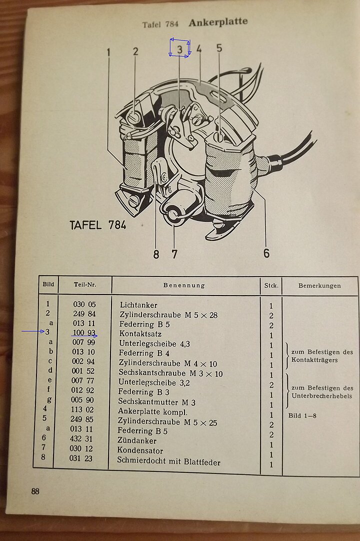

Anbei die Original-Liste aus 1976 des NSU-Motors Typ 65
Der Kontakt hat die Startnummer 10093.
