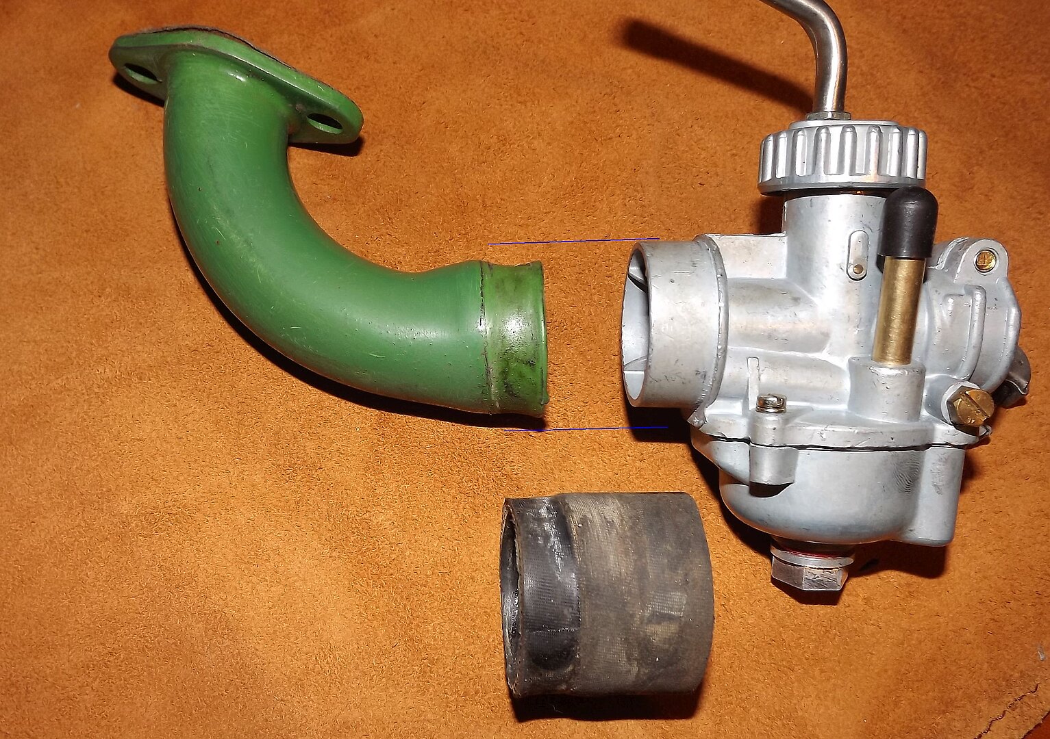

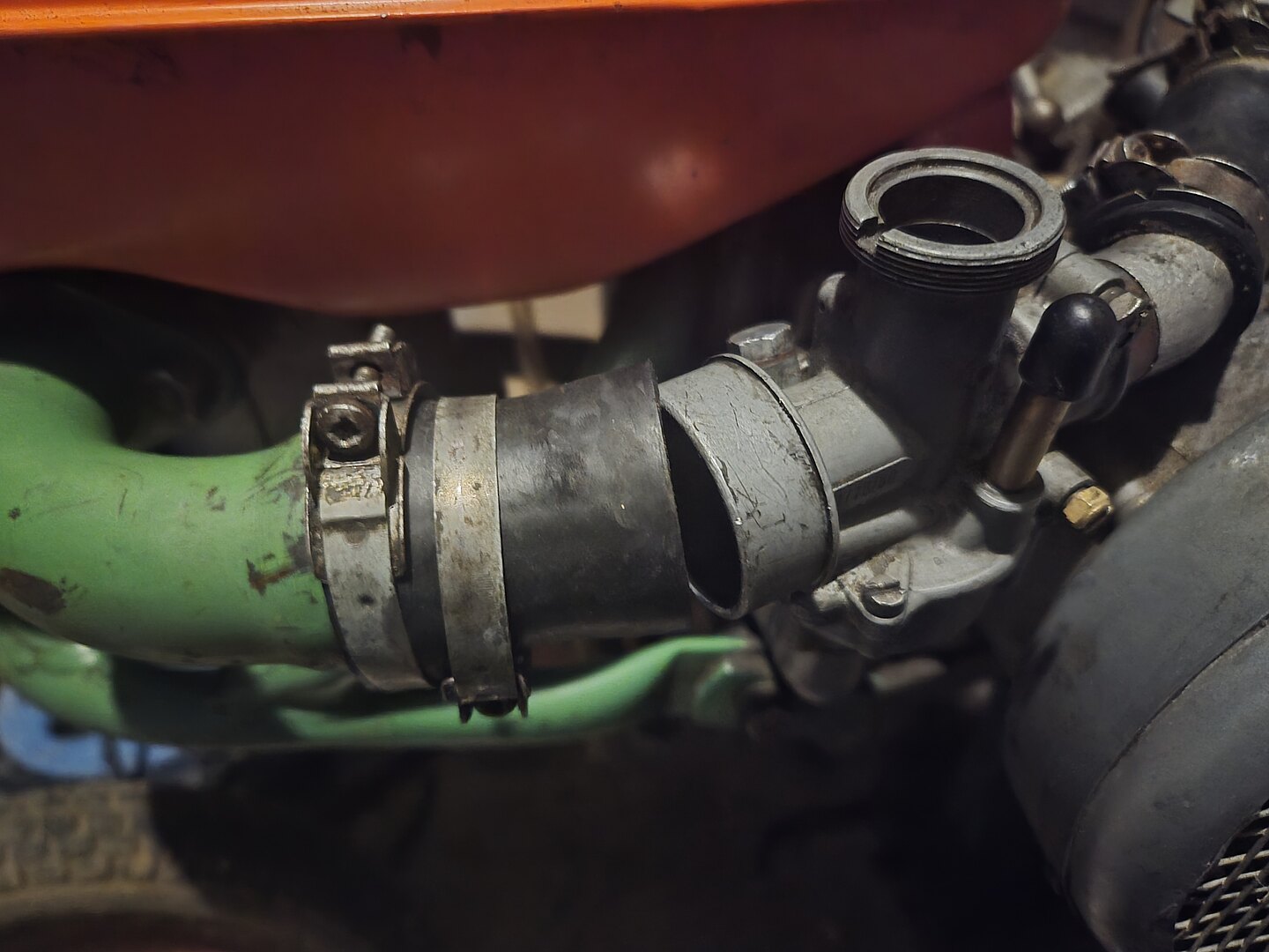

Vermutlich ist das Gummi-Schlauchstück schon etwas hart und störrisch geworden. Zudem ist das Material recht dick.
Du könntest mal die beiden Sechskantmuttern links am ovalen Flansch (grün) zum Zylinder lösen und den Metall-Krümmer vor ziehen.
Dann stehen Metallkrümmer und Gummi in einer Linie, was das Aufschieben erleichtert.
Dann den Gummischlauch aufschieben - ggfs. etwas Benzin oder Verdünnung auf Gummi (innen) und Metall tupfen, damit´s besser rutscht.
Dann Schelle(n) anziehen und die Muttern wieder anbringen.
Wenn´s nicht hilft:
Die Gummiteile gibt´s noch neu...
Wichtig: Zwischen Vergaser und Zylinder muss die Verbindung dicht sein. Also nix locker und keine Risse im Material. Ansonsten gibt´s Falschluft.
Vielen Dank, werde ich auf jeden Fall versuchen
..zusätzlich die Schelle ganz links lösen und die zweite Gummimuffe rechts auch noch lösen/lockern...
Oben hatte ich übrigens einen Fehler eingebaut - der ovale Flansch mit den Muttern gehört natürlich zum Luftfilter, nicht zum Zylinder ....
