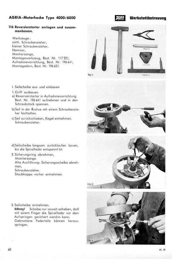

Ich habe eine Agria 6000 und da ist mir im letzten Drittel das Seil vom Starter gerissen. Beim Ausbau habe ich bemerkt, dass das Seil in der Aufnahme der Scheibe verrostet war und ich die Scheibe ausbauen musste. Natürlich ist mir die Bandfeder gleich um die Ohren geflogen! Neuen Bowdenzug habe ich schon, aber wie bekomme ich die Sch.... Feder wieder in das Gehäuse rein??
Gibt es da einen Trick oder kann man sich irgendeine Vorrichtung bauen um die Feder wieder richtig aufzuwickeln und dann unter Spannung wieder richtig einzusetzen ?

...gib mal Deine Mail-Adresse bekannt oder sende sie an schmittkg ät online Punkt de
