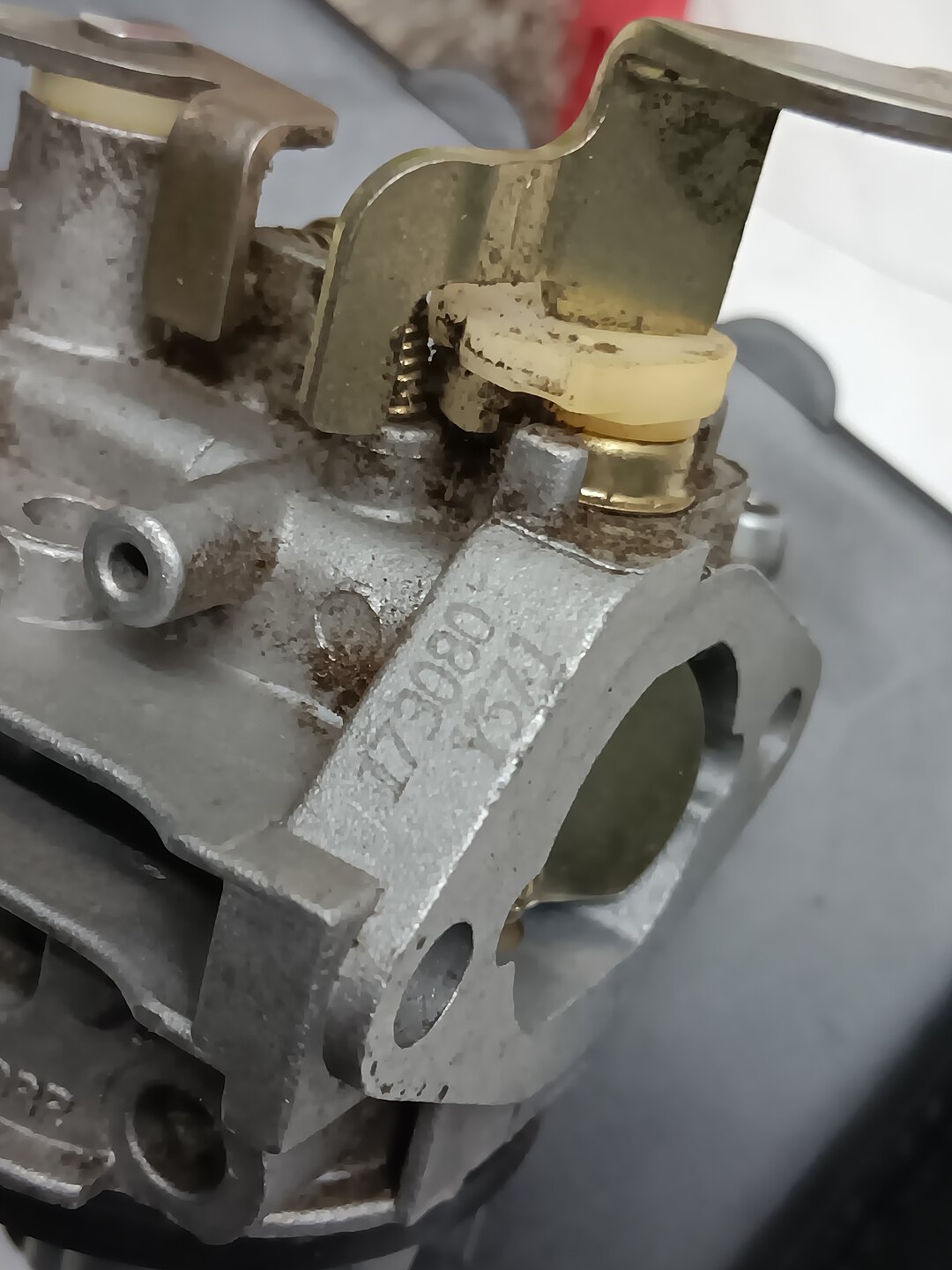

nach dem Winterschlaf sprang die agria nicht mehr an und kam in die Werkstatt. dann wurde ein defekter Vergaser festgestellt. Lt. Werkstatt gibt es für die 3600er kein Vergaser mehr, ich fand im iNet einen Alternativ Vergaser TeileNr. 400072 bei "agria service Krampitz".s. Bild Lt. Werkstatt passt der aber nicht und wurde zurückgeschickt.
Die agria läuft immer noch nicht!
Stellt sich mir die Frage, wo bekomme ich einen Vergaser her der passt bzw. muß ich den kompletten Vergaser wechseln? Aus meiner Moped Zeit bin ich etwas mit Verbrennermotoren vertraut, wir reparierten, reinigten und tauschten Teile vom Vergaser, geht das bei agria nicht?

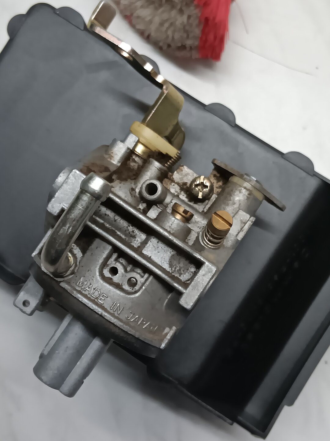

Welcher Motor ist verbaut?
Steht auf dem Vergaser eine Bezeichnung?

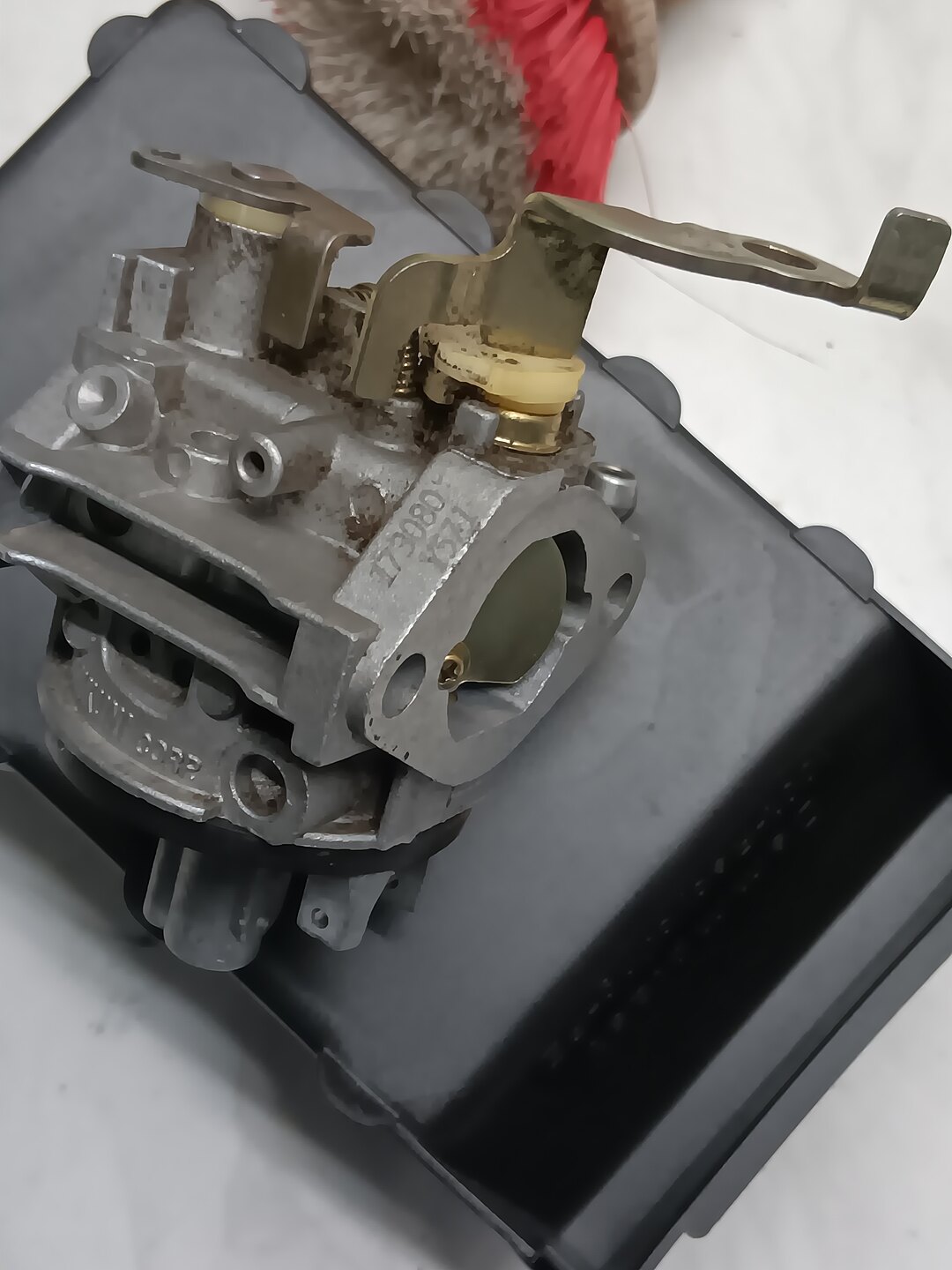

Jetzt ist auch der Vergaser da, es ist ein Mikuni/Japan.(s.Bilder)

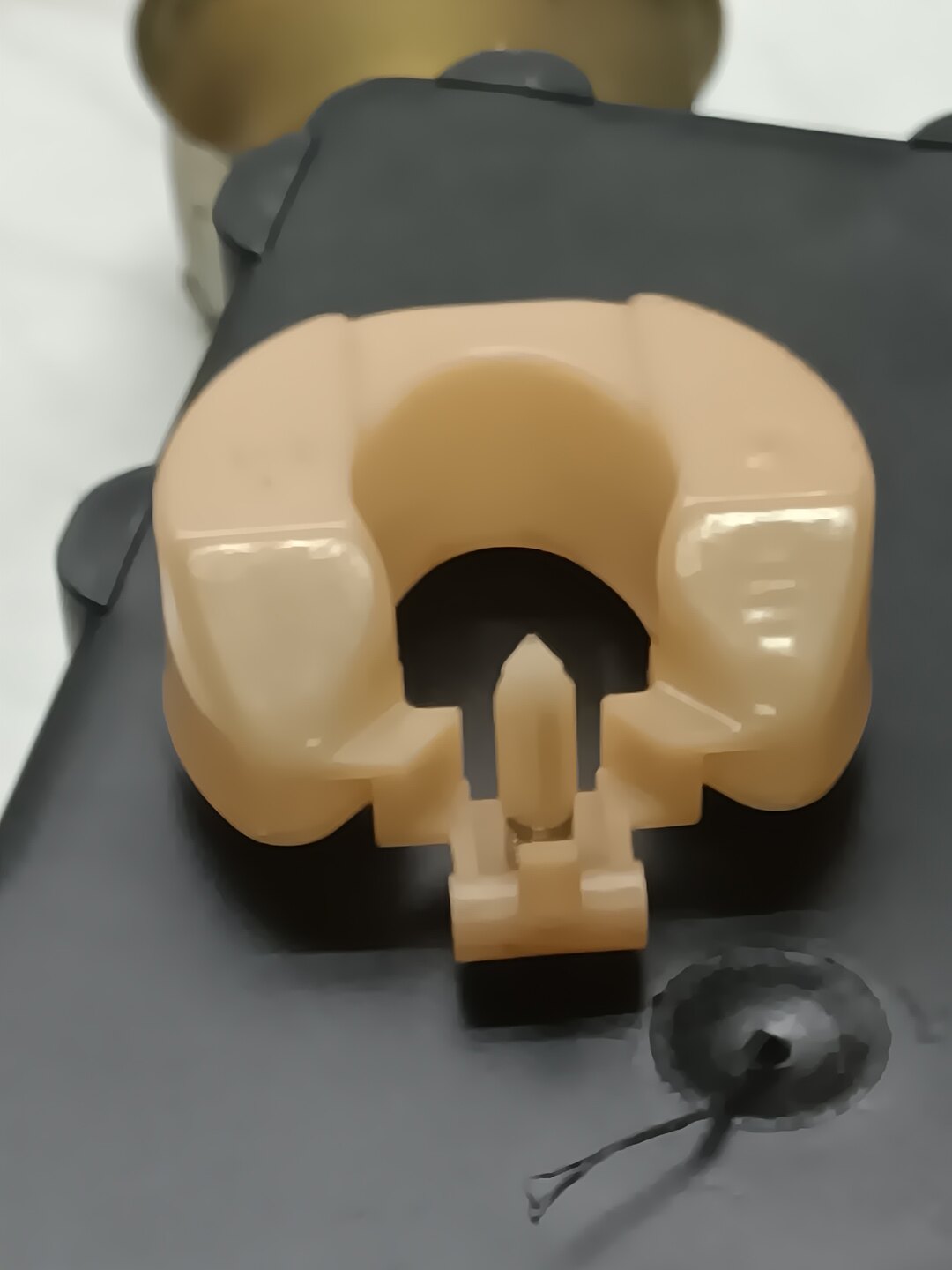

Lt.Werkstatt schliesst die Nadel vom Schwimmer (s.Bild) nicht mehr100% wodurch ständig Benzin durchläuft.
Der Alternativ Vergaser hatte u.a. einen größeren Flansch weswegen er nicht passte.
...hat die Werkstatt überprüft, ob die Schwimmernadel des Krampitz-Vergasers evtl. gepasst hätte?

Im ersten Post steht, dass der Motor nach dem Winterschlaf nicht angesprungen ist.
Sowas ist aber selten durch eine undichte Schwimmernadel verursacht - oder war die Kerze nass?
Tatsächlich könnte man selber testen, ob ein Zündfunke da ist, ggfs. neue Kerze rein und neuen Sprit....
Wenn der Vergaser aktuell nicht montiert ist, geht das auch mit etwas Starthilfespray/Bremsenreiniger direkt in den Ansaug.
Aber aufpassen, dass sich nichts "extern" entzündet....(alte Decke zur Sicherheit bereitlegen)
