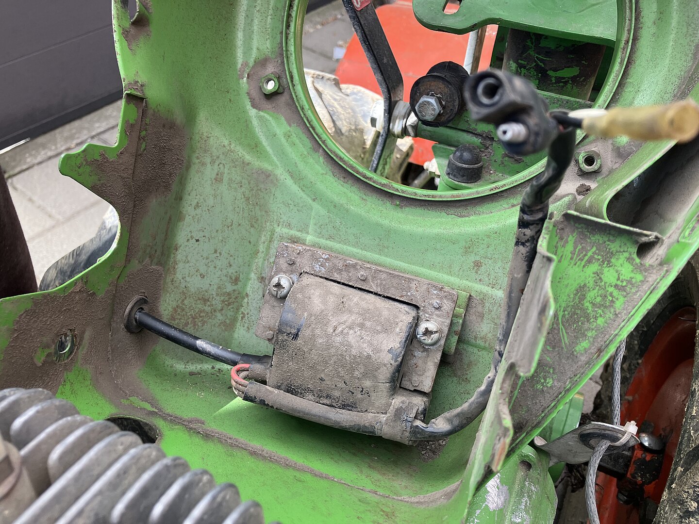

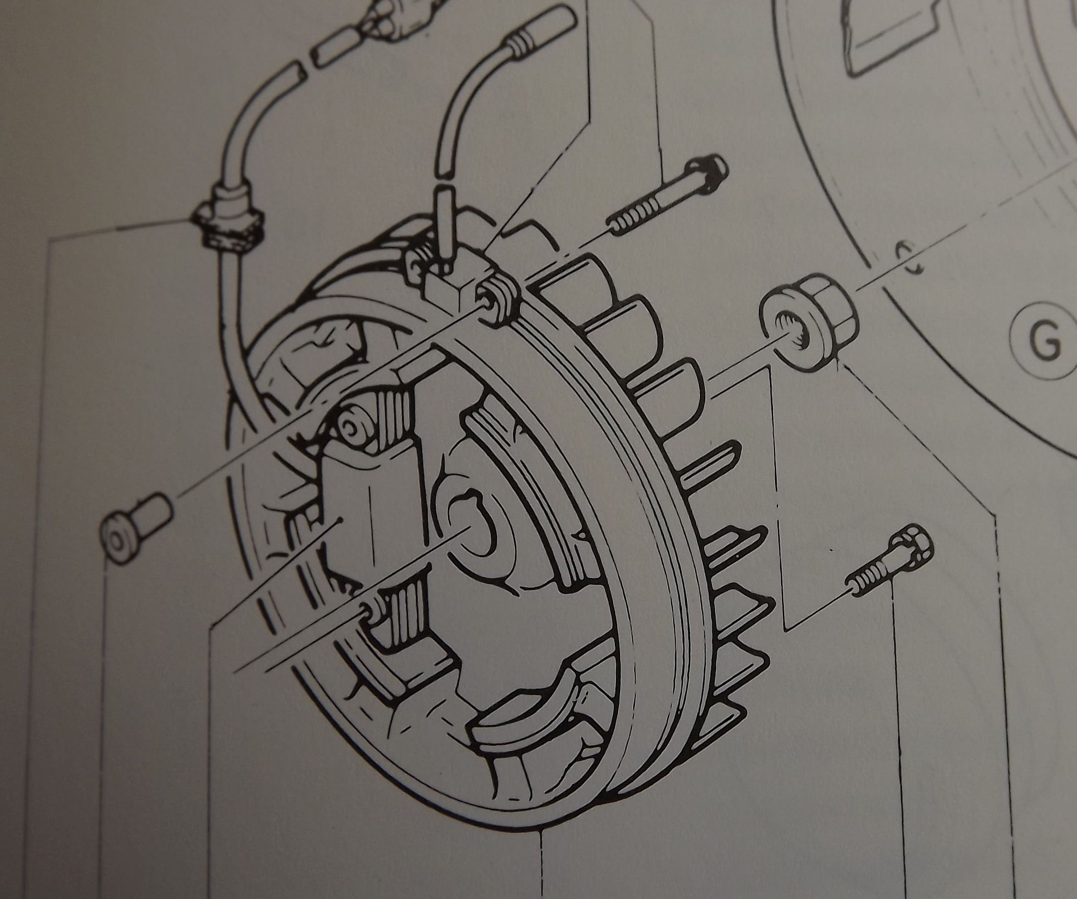

Suche Zündspule Agria 3200 Motor Kawasaki FZ260D-BS50, oder alternative Ersatzteil?

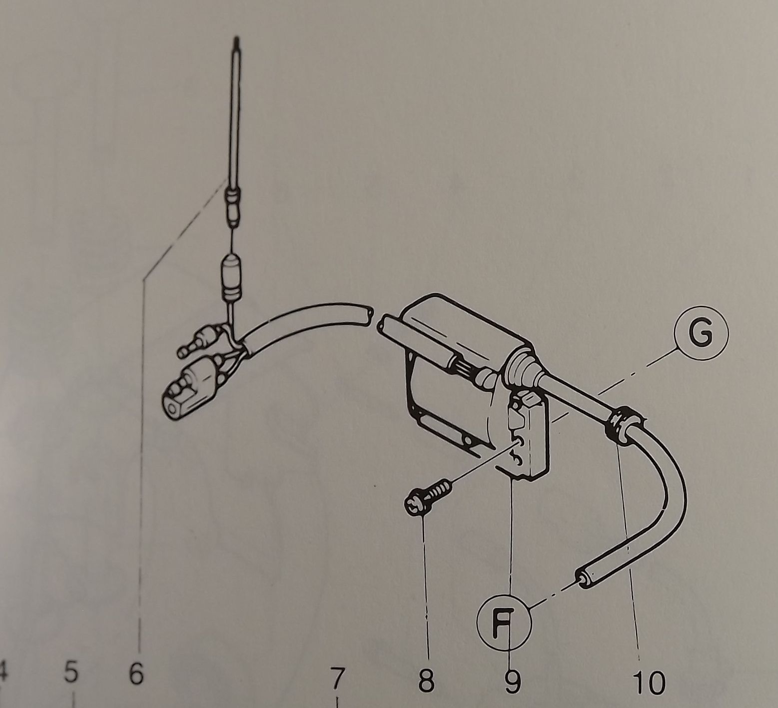

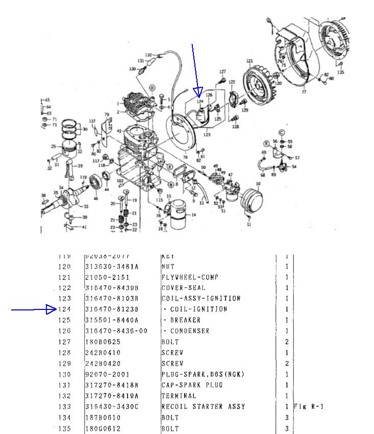

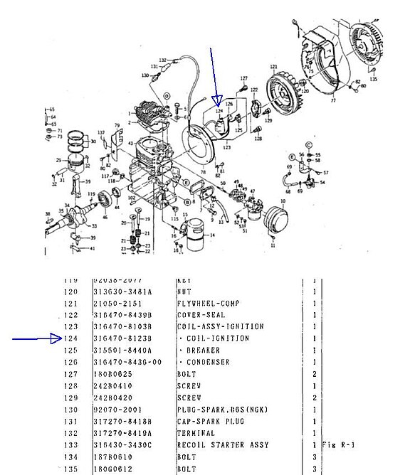

laut der Agria-Liste zur 3200 aus 1985 soll die Zündung ab Masch-Nr.3200 0154 kontaktlos sein.
Sollte die Nummer 59672 (Zündanlage) haben.
Abbildung siehe oben, die letzte Skizze mit dem "F" und dem "G" - Befestigung mit 2 Schrauben M6x20.
Du könntest bei Agria eine Anfrage starten, ob Liefermöglichkeit für diese Bestellnummer besteht:
https://agria.de/de/ueber-uns/kontakt

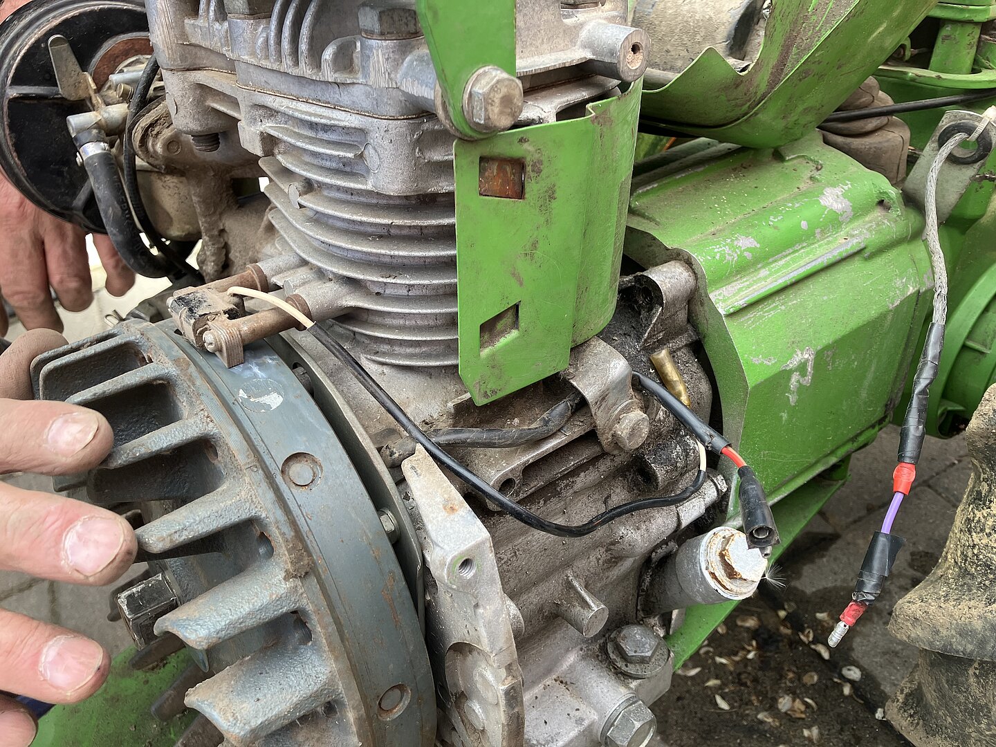

...dass die Spule defekt ist, ist 100%ig sicher?
