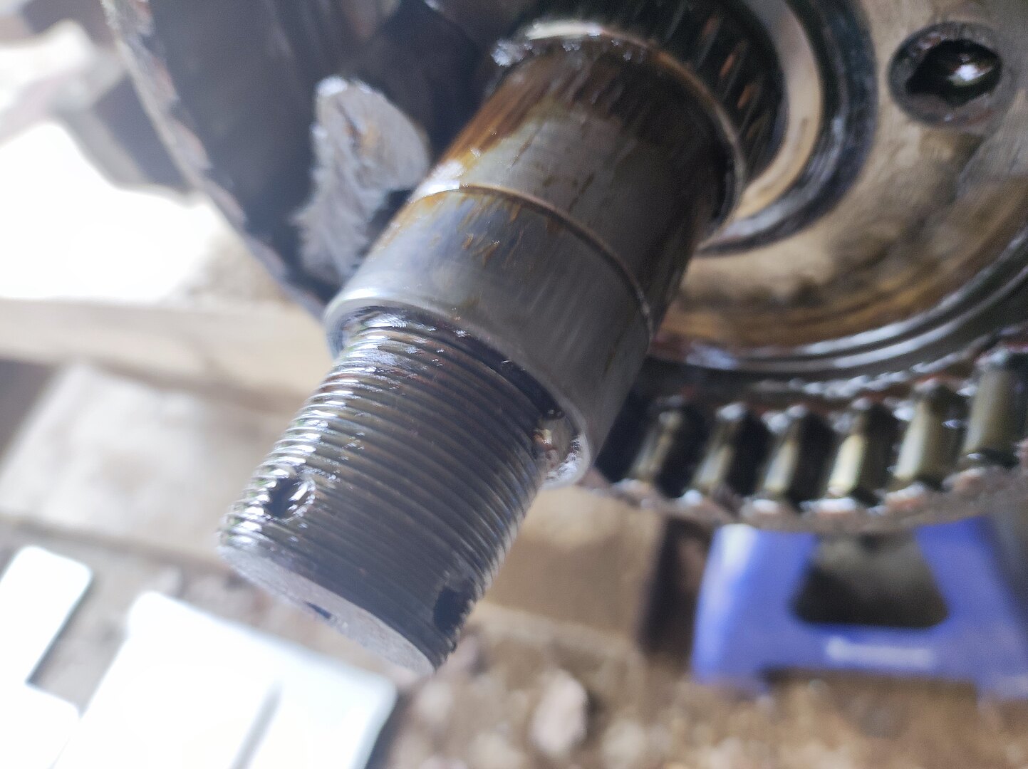

Hallo,
hat jemand vielleicht einen Tipp, wie die Bremsbacken bei Agria 1800D zwecks Erneuerung der Bremsbeläge ausgebaut werden können? An der Welle davor sind die Abstandshalter mit einem festen Splint gesichert, dort,bwo das Gewinde endet, also vor dem äußersten Abstandhalter an der Well/Achse. Es sieht nicht so aus, als sollte man diesen Entfernen dürfen. Dann können aber auch die Abstandhalter nicht entfernt werden und die Bremsbacken nicht ausgebaut werden.
